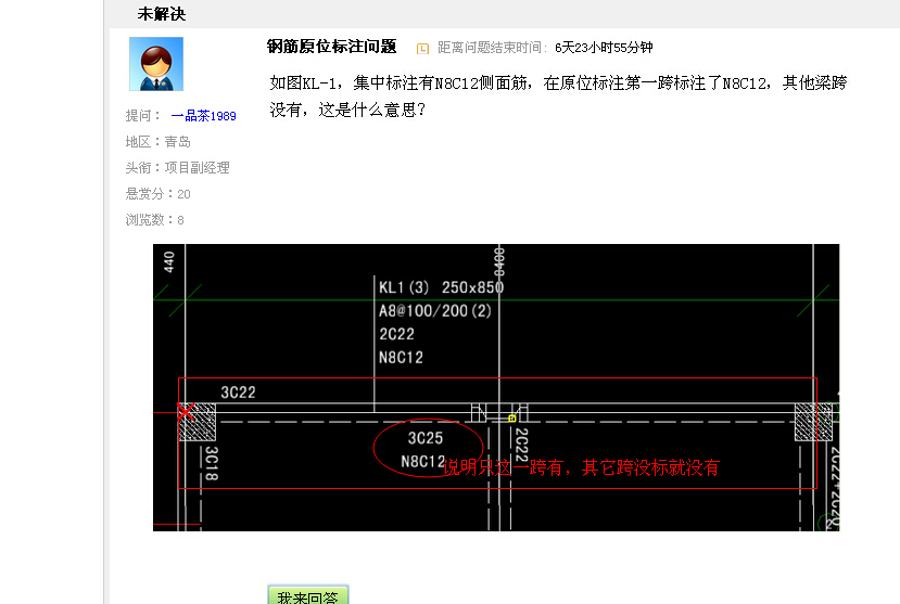

    如圖KL-1,集中標(biāo)注有N8C12側(cè)面筋,在原位標(biāo)注第一跨標(biāo)注了N8C12,其他梁跨沒(méi)有,這是什么意思?

    設(shè)計(jì)標(biāo)注的集中標(biāo)注中的信息說(shuō)明就是這條梁的所有跨的信息,對(duì)于原位標(biāo)注的信息一般是與集中標(biāo)注有不同時(shí),才需要標(biāo)注,你這的原位標(biāo)注的信息與集中標(biāo)注的相同,本來(lái)是可以不標(biāo)注的,可以說(shuō)是多余的標(biāo)注吧。

  • 集中標(biāo)注有N8C12側(cè)面筋,表示通長(zhǎng)筋.在原位標(biāo)注第一跨標(biāo)注了N8C12表示這一跨鋼筋

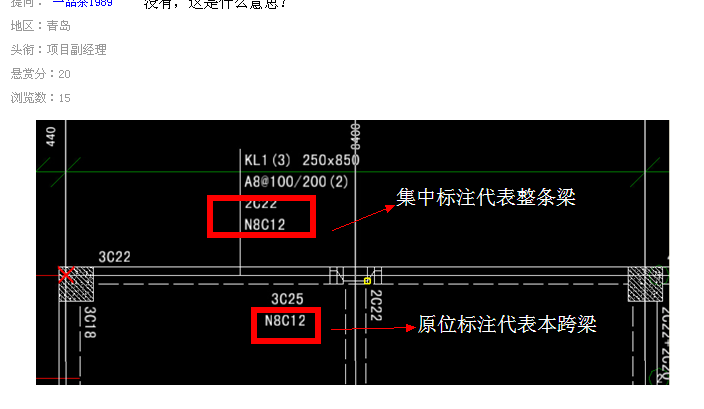

  • 如圖所示,他們代表的位置不同

  • 集中標(biāo)注有N8C12側(cè)面筋,其梁各跨的下部鋼筋項(xiàng)中自然就默認(rèn)為N8C12,如果有出現(xiàn)與此不同的信息就得修改輸入,標(biāo)出相同或不標(biāo)注時(shí)可以不管,就按默認(rèn)。
