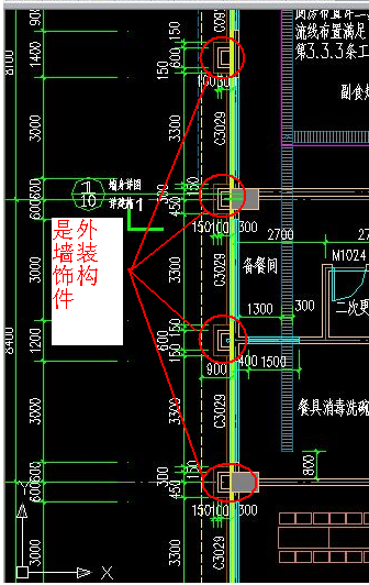

墻四周一個個小正方形應該是外墻裝飾柱。屬于裝飾構件。

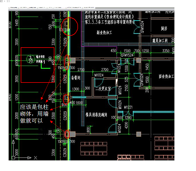

你要先看下墻身大樣,那個是什么造型的 感覺像是包柱砌體

先看墻身大樣 這種沒鋼筋 一般是干掛石材

想問一下,第一個圖中的正方形,是女兒墻么??使用后面那個女兒墻定義么??如果不是的話,那是什么呢??
