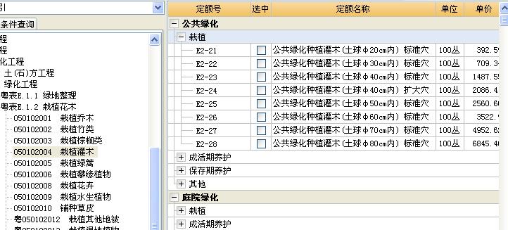

  • 老師:栽植灌木都需要套哪些相關的定額?我是遼寧的。
  • 栽植、養護,如果是自有苗圃,還應該起挖、運輸。
    2014-07-02 17:44:17
  • 栽植灌木都需要套哪些相關的定額?
    答:挖土方,吊裝就位(臺班),回土方,養護。
    定額
    2014-07-02 17:47:08
  • 喬灌木栽植主要施工項目1-27 人工挖樹坑(數量大的栽植施工單位多采用機械挖土);灌木栽植,分裸根和帶土球兩種情況,再就是灌木還分集栽、綠籬、色帶,有些灌木需要修剪,比如球形灌木修剪樹形,綠籬集栽色帶灌木需要修剪;再就是澆水打藥,澆水經驗值年平均按8次/年(含自身栽植時的一次澆水),打藥經驗值按年平均4次,消耗量大約是1000m2/噸.一次;個別規格灌木有可能需要支撐;再就是種植土材料,一般是補項,費用含運輸到現場
