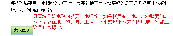

    哪些砼墻要用止水螺栓?地下室外墻要?地下室內墻要嗎?是不是凡是用止水螺栓的,都不能拆除螺栓?
    砼
    注意,指的是外墻,內墻不用。

    【您好,有防水要求的墻體都是需要計算止水螺栓的。不需要拆掉,直接澆筑到剪力墻里面了。止水螺片。】

    回答:有防水要求的,都需要使用止水螺栓
