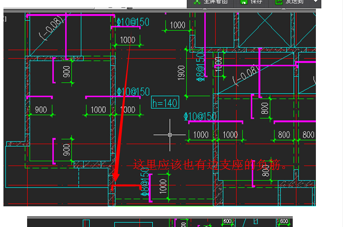

    如圖所示,板負(fù)筋的范圍如何確定呢?是看板邊還是看梁跨?
    梁跨
    板負(fù)筋

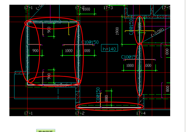

    問(wèn)題補(bǔ)充:第三張圖是我按照板邊布置的,正確與否,怎么修改?

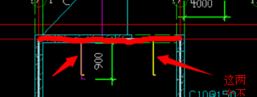

    可以,沒(méi)有梁的時(shí)候或者梁和墻合為一邊的時(shí)候可以使用 按板邊布置或者劃線布置都可以,你布置的正確,有個(gè)地方你看看重疊沒(méi)有,看截圖這部分,只要不重疊就可以

  • 通常負(fù)筋標(biāo)注的是梁跨的相應(yīng)位置。

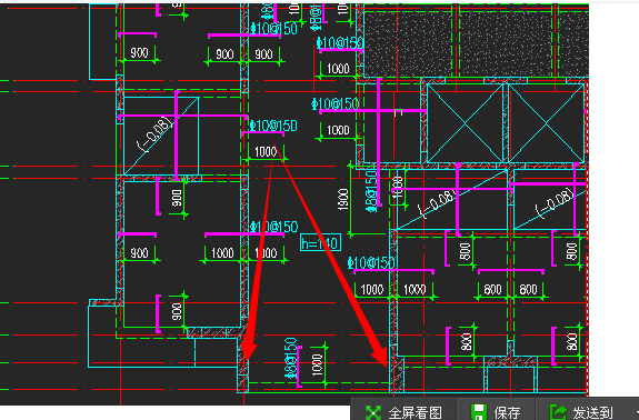

  • 你好:看截圖。下邊應(yīng)該也有同上邊的邊支座負(fù)筋。
    梁跨
    板負(fù)筋
