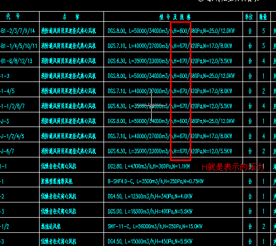

是的H就是表示的風機送風和回風壓力的 ,然后根據設計說明確定的壓力進行劃分壓力。
2014-06-30 09:36:27
請問大家,消防暖通中塔樓的風機是加壓送風機,那風管是不是按中壓系統看?
你好,截圖中設計說明是不是沒講到排風管用那個系統厚度,按風機的Pa去區分是嗎?
排風是按低壓系統
請問下排風系統中,與風機相連的這兩個是什么?(不是軟接頭)
防排煙系統和空調通風系統區分
如圖兩個系統所對應的鋼板厚度,在平面圖怎么去區分兩個系統?風管對應風機有:PF、JY、SF、PY風機
通風管道,高、中、低壓區分
通風管道,高、中、低壓區分,是不是按所連接的風機工作壓力區分的,
