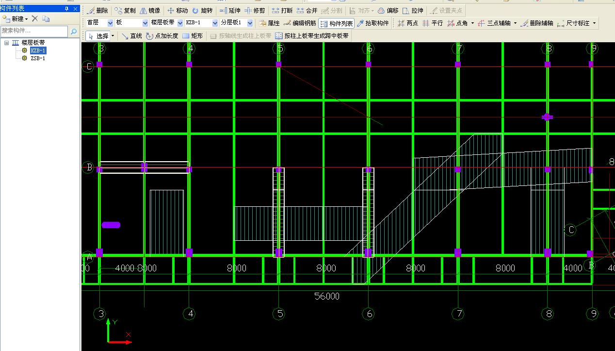

    布置車庫頂板板帶是要先布置板再布置板帶嗎?那么板需要布置鋼筋嗎?
我來答 收藏  舉報(bào)
    答:是的先畫好板再布置板帶的。

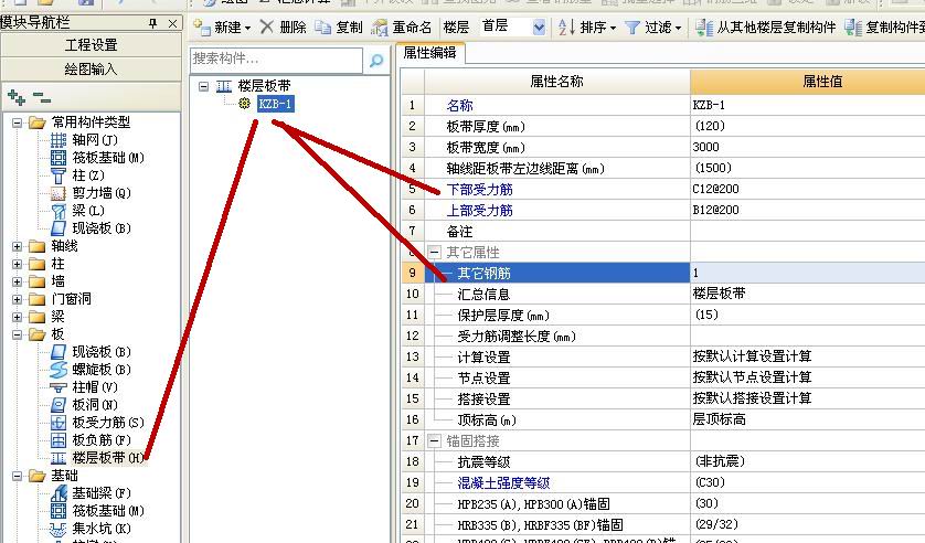

  • 是后澆帶吧,需要鋼筋,一般只是先不澆筑混凝土而已。類似下圖:
    廣聯(lián)達(dá)服務(wù)新干線
    2014-06-28 09:53:04

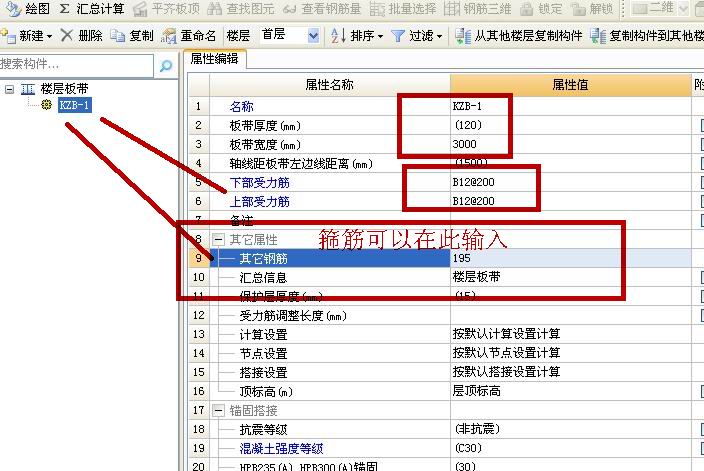

  • 先畫板,配筋,然后畫板帶,板上的鋼筋要不要具體的還要看你的圖紙,如果你的圖紙上面板帶已經(jīng)滿鋪了就不要板筋了,已經(jīng)用板帶鋼筋取代了
