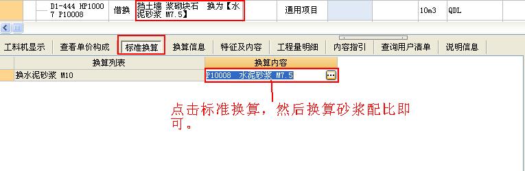

  • 漿砌毛石擋墻砌筑M7.5砂漿和勾縫砂漿M10不一樣,套取定額后換算砂漿即可。

  • 本來就是要套兩個子目,一個是砌毛石擋墻砌筑的子目,一個是水泥砂漿勾縫的子目,砂漿等級不同時可換算。
    2014-06-27 10:30:28
  • 1、套水泥砂漿砌筑毛石擋土墻(砂漿換算層M7.5);2、套毛石墻勾縫。
    2014-06-27 11:06:58
  • 就是要套兩個子目,一個是砌毛石擋墻砌筑的子目,一個是水泥砂漿勾縫的子目,砂漿等級不同時可換算。
    2014-06-27 11:21:15
  • 石砌體勾縫分為原漿勾縫和加漿勾縫(平、凹和凸縫),設計沒有要求一般石砌體定額子目包括原漿勾縫,本問題圖紙注明M7.5水泥砂漿砌筑,勾縫采用M10.0水泥砂漿,說明設計要求加漿勾縫。所以:
    1、套M7.5砌毛石擋墻定額子目。
    2、套M10.0砂漿勾縫定額子目。
    若設計砂漿標號與實際不同時可以調整。
    2014-06-28 19:14:48
