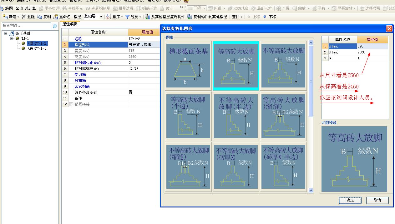

    請(qǐng)問(wèn)圖中有兩種受力筋和兩種分布筋,應(yīng)該怎么定義呢?

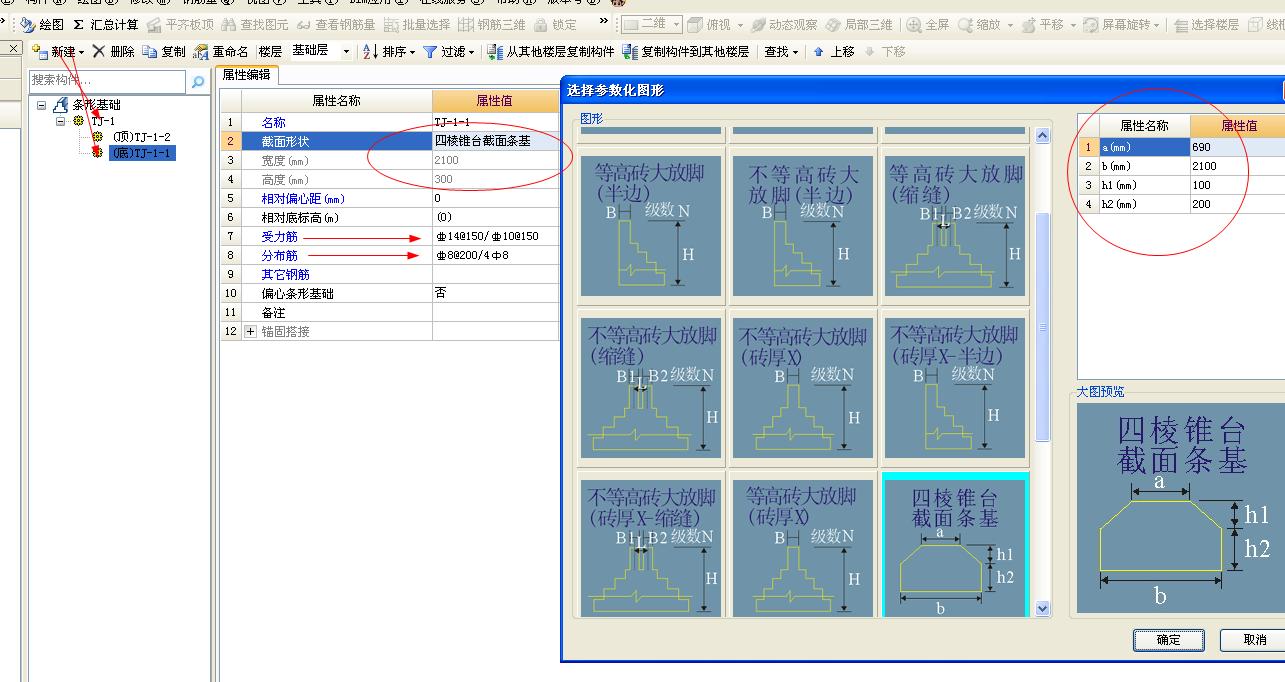

  • 請(qǐng)問(wèn)圖中有兩種受力筋和兩種分布筋,應(yīng)該怎么定義呢?

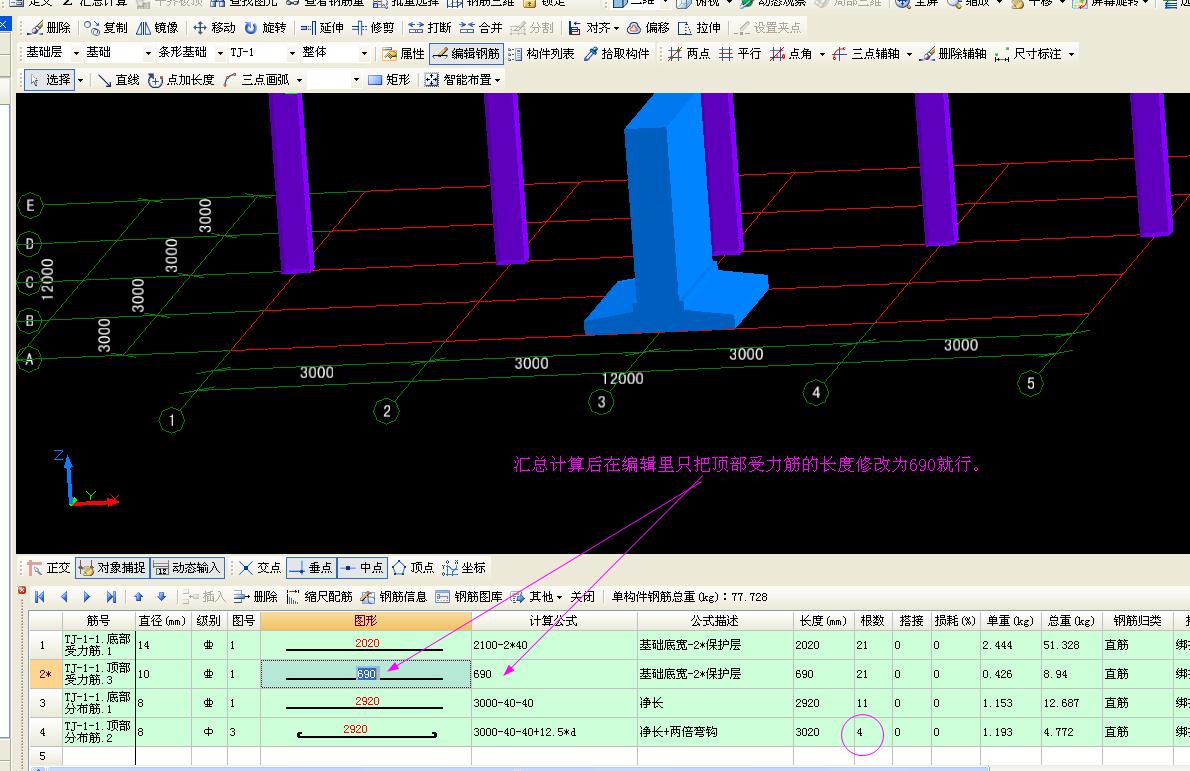

    圖中兩種受力筋和兩種分布筋,可以選擇參數(shù)化條基單元,然后在條基單元定義里對(duì)應(yīng)的受力筋和分布筋欄中按照格式:C14@150/C10@150,在分布筋欄中輸入C8@200/A8@250,(斜杠前為底筋,斜杠后為上筋)這樣軟件會(huì)自動(dòng)計(jì)算出底筋和上筋,上筋中的橫向鋼筋是布滿整個(gè)上表面,和實(shí)際是不符的,你可以在編輯鋼筋中修改,然后再鎖定處理上部鋼筋.
    2014-06-27 07:09:32
  • 請(qǐng)問(wèn)圖中有兩種受力筋和兩種分布筋,應(yīng)該怎么定義呢?定義條形基礎(chǔ)及參數(shù)化條形基礎(chǔ)單元,受力鋼筋定義為C14@150/C10@150,分布筋輸入為C8@200/A8@250,繪制條形基礎(chǔ),匯總計(jì)算,然后在編輯鋼筋中修改C10鋼筋長(zhǎng)度及A8鋼筋根數(shù),點(diǎn)鎖定構(gòu)件。
