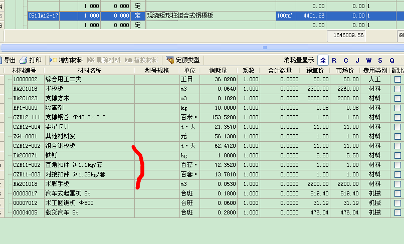

    河北2012定額內砼柱支模定額子目內含有腳手架費用:
    所以不用另外計取該費用了。
    鋼管柱

  • 鋼柱內澆注砼這種構件做法不用模板,腳手架如何計算應該請示
    造價站。因為2012定額混凝土構件模板子目內已包括腳手架費用,
    但是這種鋼柱內澆砼沒有模板,腳手架應該另外計算,施工單位
    應該將施工圖紙和施工方案提交造價站共同研究解決辦法。
