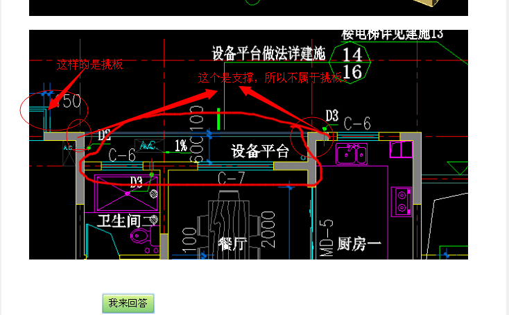

  • 藍(lán)色區(qū)域的板屬于懸挑板嗎
    如圖所示,藍(lán)色區(qū)域的板,兩側(cè)土黃色的是剪力墻。建筑圖顯示,藍(lán)色區(qū)域的板,這塊板的用途是設(shè)備平臺(tái),兩側(cè)是剪力墻。那么這塊板屬于懸挑板嗎?謝謝大家的回答

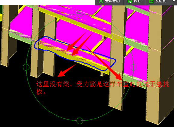

  • 懸挑板下沒有直接的豎向支撐,靠板自身,或者板下面的懸挑梁來承受(傳遞)豎向荷載。懸挑板是上部受拉的結(jié)構(gòu)。
    2014-06-26 08:41:04
  • 這需要看一下梁結(jié)構(gòu)平面布置圖中,在該板的邊緣處是否設(shè)有梁,或者看看該板的鋼筋布置才能確定。
    2014-06-26 08:38:07
  • 你好:端部沒有梁時(shí)就屬于懸挑板。
    2014-06-26 08:38:21
  • 不是懸挑板,這種叫做單向板
    2014-06-26 08:59:22
