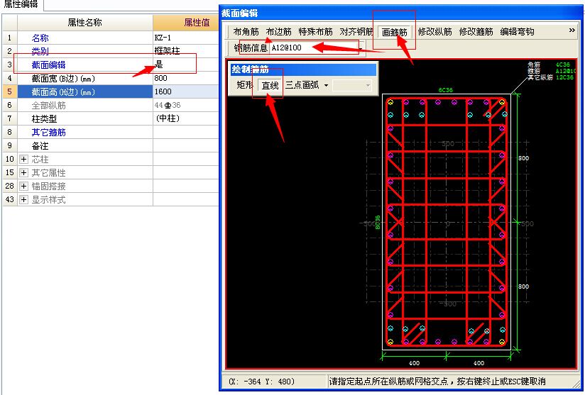

    圖中水平鋼筋要求伸入柱內700 可是軟件在基礎部位時是伸入得錨固長度怎么辦? 還有在上部和下部有4B25的鋼筋怎么編輯? 還有在圖3 是柱子的鋼筋其中的四號鋼筋在軟件中怎么編輯?

    答:一、在節點設置中設置。二、壓墻筋中輸入。三、柱大樣編輯中編輯。
    2014-06-25 20:04:15
    圖中水平鋼筋要求伸入柱內700 可是軟件在基礎部位時是伸入得錨固長度怎么辦?【匯總計算后在編輯鋼筋里調整長度】 還有在上部和下部有4B25的鋼筋怎么編輯?【在壓墻筋欄輸入8B25】 還有在圖3 是柱子的鋼筋其中的四號鋼筋在軟件中怎么編輯?【4號筋是柱的拉筋,該柱用截面編輯來完成】
    2014-06-26 09:56:04

    1、圖1我看的不是特別明白,是剪力墻還是暗柱,不過新建構件后,都可以在節點設置里面找相應的節點修改數據,如果沒有相應的節點就在其他屬性里手動輸入鋼筋
