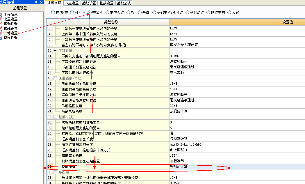

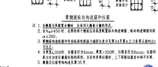

  • 關(guān)于粱側(cè)面鋼筋,沒看懂結(jié)構(gòu)說明,請看我截圖,我該怎么加粱腰筋哦?
    關(guān)于兩粱面鋼筋,沒看懂結(jié)構(gòu)說明,請看我截圖,我該怎么加粱腰筋哦?
    側(cè)面
     樓上說的是錯的 在有板的情況下是梁腹板高度大于450時設(shè)置腰筋,就是梁的凈高,也就是說梁高減去板厚大于450才加腰筋根據(jù)你的圖紙腰筋按照c12@200來設(shè)置,拉筋軟件已經(jīng)設(shè)置好的如圖2
    腰筋

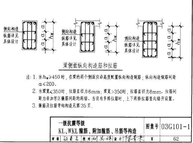

  • 這個說的是構(gòu)造筋 代號為G 你的就是每側(cè)加設(shè)一道直徑為12的三級鋼 根據(jù)200mm間隔確定每側(cè)加設(shè)根數(shù)
    在一般施工中 梁高大于等于450mm 均需要設(shè)置一道腰筋 一般每隔200mm設(shè)置一道
    目的是為防止混凝土收縮和溫度變形產(chǎn)生豎向裂縫 同時加強(qiáng)鋼筋骨架的剛度
    附圖為03G101-1的62頁
