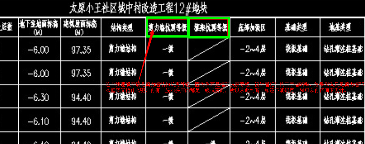

    你們覺得29#到底是剪力墻是一級抗震,還是所有構件都是一級抗震,如果是單獨剪力墻抗震,那么,其他構件抗震是多少?
    所有構件
    問題補充:圖紙說明中就一張抗震等級表,無其他說明,現在,筏板抗震等級,柱梁板等級不知道如何確定?
    抗震等級
    2014-06-25 11:11:55
  • 29#是剪力墻是一級抗震。其他構件抗震是多少?按照工程總說明里面的抗震等級來確定,
    2014-06-25 09:47:22
  • 29#是剪力墻結構,剪力墻是一級抗震。在剪力墻結構中其他抗震鋼筋也就是梁(如果有),那么關鍵部位的梁構件也應是一級抗震。
    2014-06-25 09:51:37
  • 29#是剪力墻結構,剪力墻是一級抗震。在剪力墻結構中其他抗震鋼筋構件也應是一級抗震。
