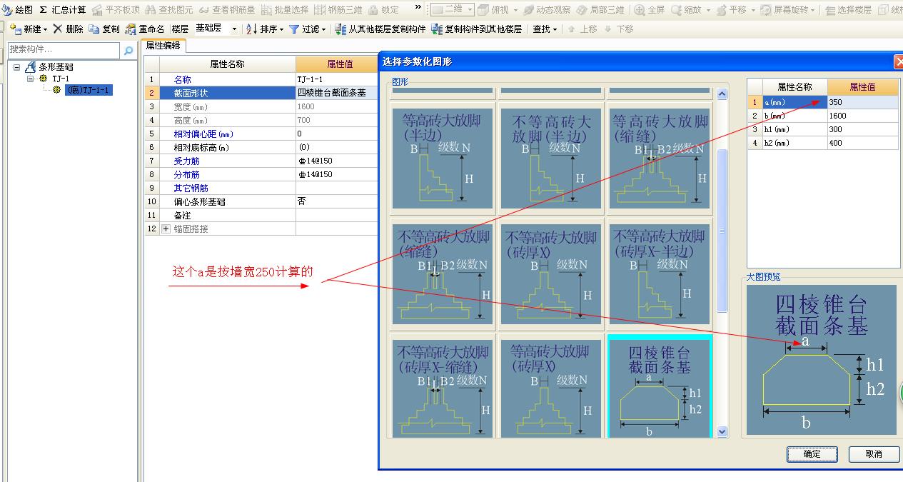

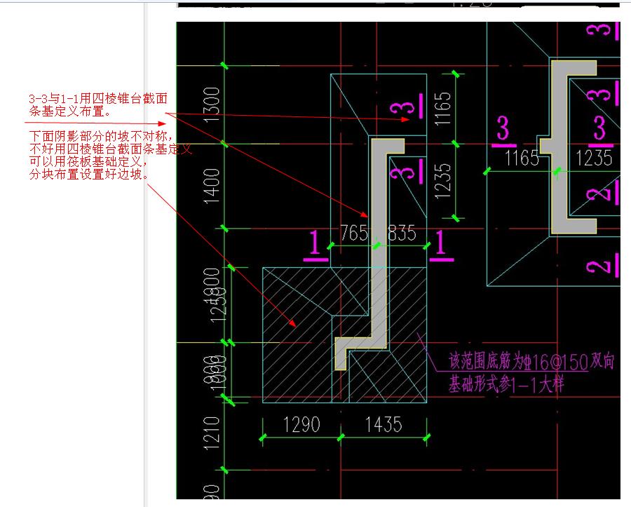

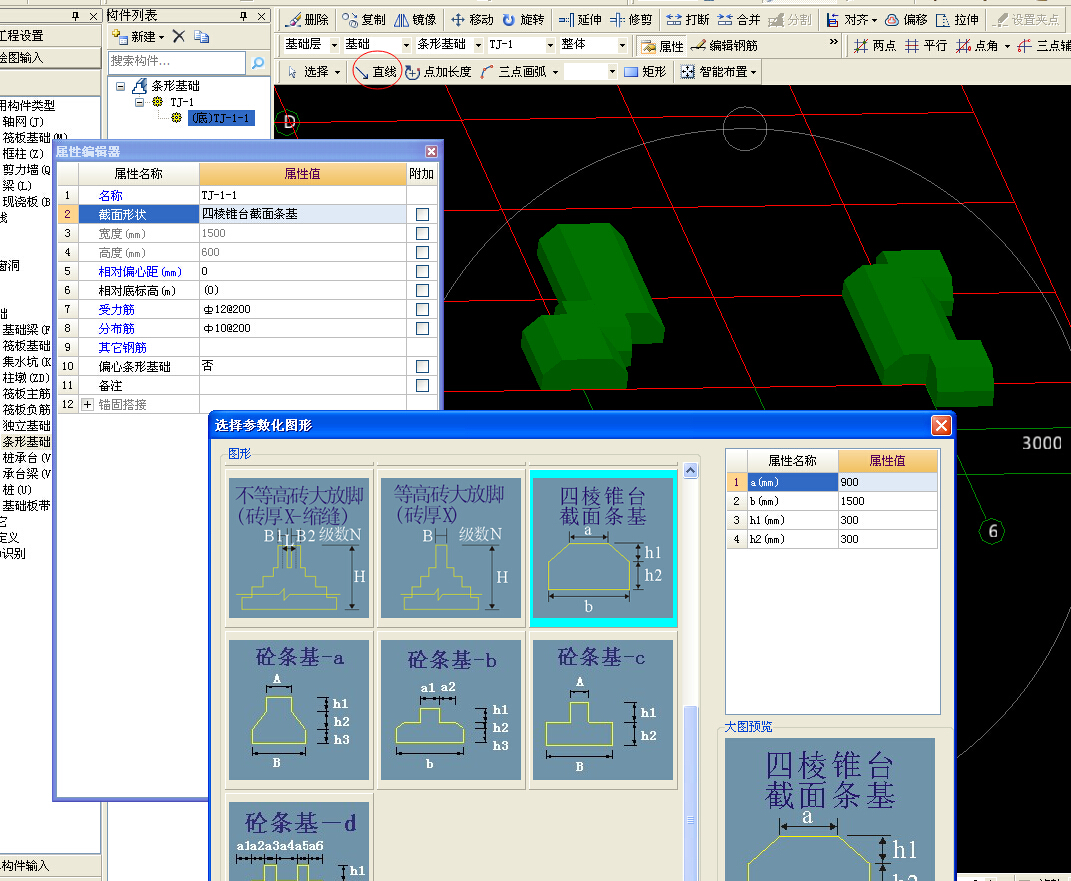

  • 這樣的基礎怎么繪制
    麻煩說下具體步驟

  • 采用異形條基繪制即可。
    2014-06-25 08:23:29
  • 用條形基礎定義,然后是畫直線的方式布置。
    2014-06-25 08:24:07
  • 獨立基礎和短肢柱分別去定義分別畫,獨立基礎看看參數化里有沒有,沒有就用異性來完成。
    2014-06-25 08:29:18
  • 采用參數化條形基礎繪制,上部剪力墻單獨繪制。
