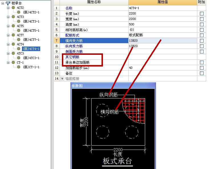

    承臺上面沒有鋼筋布置。。。怎么設置。。。勞駕各位大神仔細點!!!拜托!!!
    承臺鋼筋

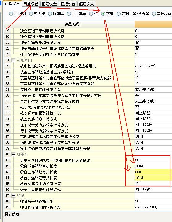

  • 答:看你用何種版本,2013可直接定義。2009要在計算設置中設置上彎長度。側面筋在其它鋼筋中輸入。

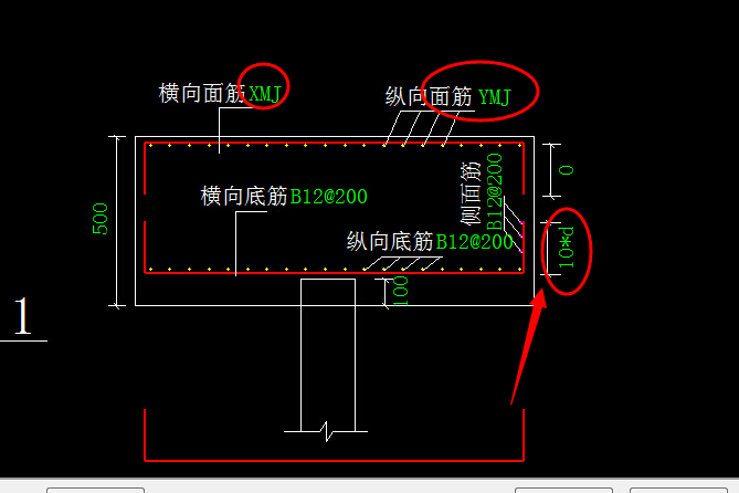

    你上部鋼筋不要填入信息就好了

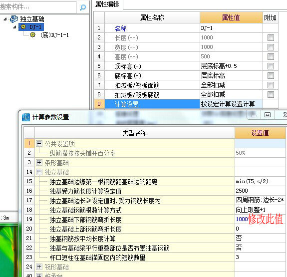

    下部鋼筋彎折長度改成h-2*bhc
    2014-06-24 18:00:14

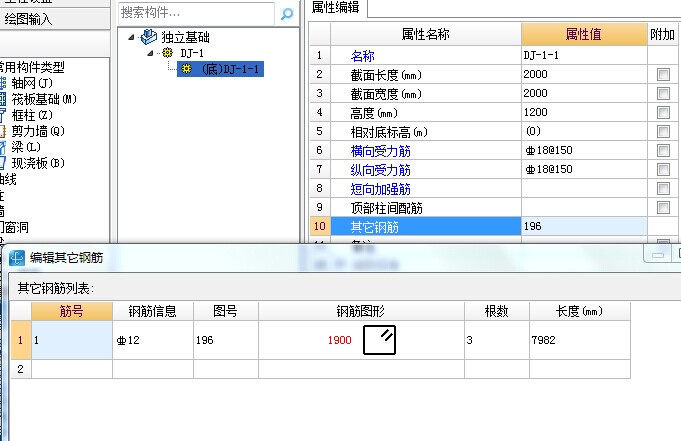

  •  你先定義一下獨立基礎構件(板式配件),在計算設置界面里修改下部鋼筋彎折長度,之后你在其他鋼筋界面里再輸入三個環式水平筋,這樣你就把構件定義完畢了,繪圖、計算就能計算出此承臺所用鋼筋量了,在編輯鋼筋界面能看到此承臺所用鋼筋的鋼筋表。
