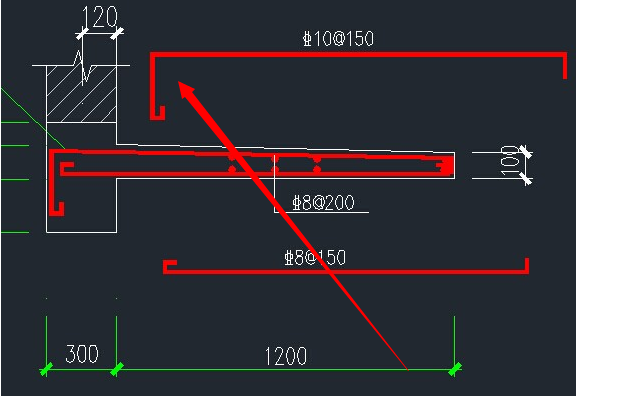

  • 這個雨篷的鋼筋怎么畫
    分別怎么定義
    雨篷

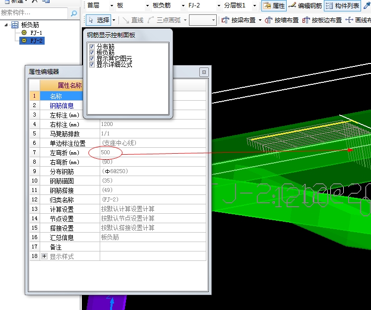

  • 面部鋼筋在定義鋼筋的屬性中左或右彎折中輸入錨入梁內的尺寸。

  • 用現澆板來定義雨蓬,然后分別定義底筋和面筋,面筋左側部分在左彎折里輸入總長度即可。
