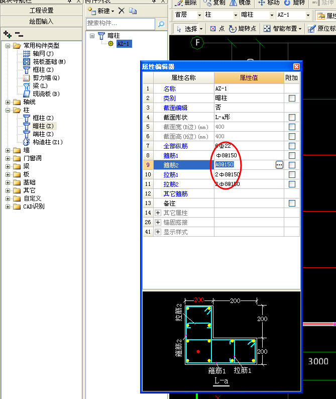

  • 布置暗柱時,出現縱筋數量過多當前范圍內無法布置
    在新建一個異形暗柱,畫完形狀之后顯示‘縱筋數量過多當前范圍內無法布置,請重新輸入’,之后在繪圖界面能看到畫完的形狀暗柱,但是在定義界面,沒有截面鋼筋編輯,無法設置鋼筋,怎么辦
    問題補充:截圖上傳不了。。
    問題補充:
    截圖上傳不了。。

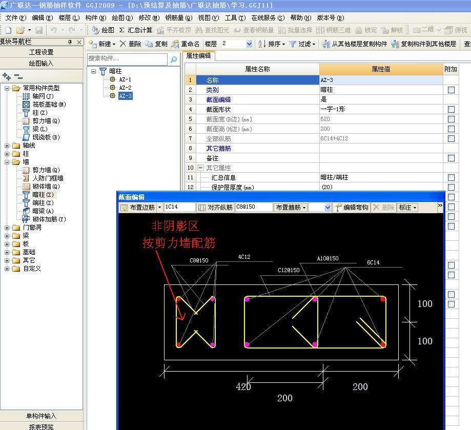

    答:截面編輯[否]改為[是],進入編輯,尺寸可以增加大,可刪除鋼筋重新布置。
    請重新輸入
    繪圖界面
    廣聯達服務新干線
    2014-06-22 15:15:25
  • 你不選擇【截面編輯】,直接輸入全部縱筋、箍筋、拉筋,試試。
    2014-06-22 14:53:58
  • 可能是你輸入的鋼筋數量太多了吧。
