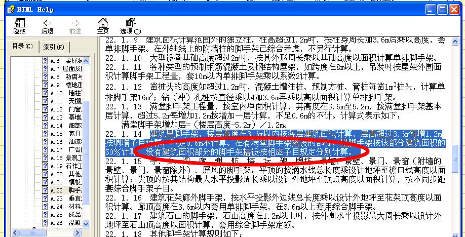

    廣東10定額 ,里腳手架沒有建筑面積部分的腳手架搭設按相應子目規定分別計算,請問沒有建筑面積的部分除了不算建筑面積的部分 是否還有計算1/2面積的部分 要給沒計算的1/2部分分別計算嗎?
    沒有建筑面積的部分除了不算建筑面積的部分 還有計算1/2面積的部分 要給沒計算的1/2部分分別計算---只是靠理解。只怕你找不到明確的規定,這些時候,只有憑理解。
    2014-06-20 09:20:56
  • 答:沒有建筑面的里腳手架,是特殊的情況,應按經審批同意的施工組織設計方案計算,套對應的子目。
    2014-06-20 10:01:10
  • 這你要根據其它部位的特點考慮計算。
