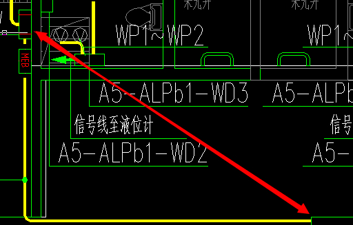

  • 這是地下一層,層高-3.6m,電井到電表箱這根線埋深多少米?具體是怎么走過去的,畫示意圖。
    電井
    問題補充:線路標注是 WC FC

  • 設計圖上沒標注敷設方式?圖上可能是埋地敷設,設計施工中變更為橋架敷設更好。
    2014-06-19 22:45:05
  • 應該是埋地走的,在地下室地坪下埋設
    2014-06-19 21:54:28
  • 這是地下一層,層高-3.6m,具體是出墻后埋地敷設,電井到電表箱這根線埋深0.8米以下。
    2014-06-20 16:19:16
  • 你好:地下一層,層高3.6米,但沒有反映出地下一層的頂板高度,也沒有電井的深度,截圖左面再多些看的能更清晰,看圖配電箱是安裝在外墻,走向是按圖示敷設的,電纜進配電箱有保護管,電纜是沿地面下敷設保護管沿墻敷設。
    2014-06-20 20:31:33
  • 暗敷設在
    層高
    地面FC、墻內WC,如果地面設置了管道層,如果沒有,那么埋設在底板結構層(面層鋼筋的下面),影響垂直段較小,建議不要糾結(就是說,垂直段工程量按配電箱到地面高度計算),走向就是截圖中黃色的線路。
    2014-06-22 09:50:36
  • 橫著走就是FC沿地面暗敷,豎著走就是WC沿墻暗敷。走向就是接到電表箱那跟黃色的線。埋深的問題的話這樣來想,既然能沿墻暗敷,那說明管道也不是很粗嘛,也許就在地坪的混凝土里暗敷著。對深度沒有特別要求必須達到多少。
