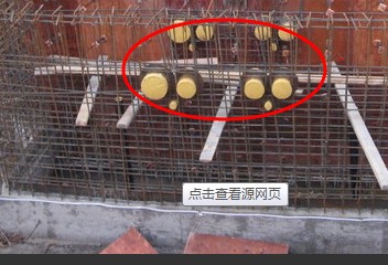

    混凝土內外墻上的PVC套管直徑20mm以內應該是穿墻螺栓套管,定額內
    已包括不另外計算。外墻上50左右PVC套管是空調預埋套管應該另外計算。

  • 內外墻PVC套管,是保護穿墻管的,以管子規格按個計算套安裝定額的,剛性套管定額。

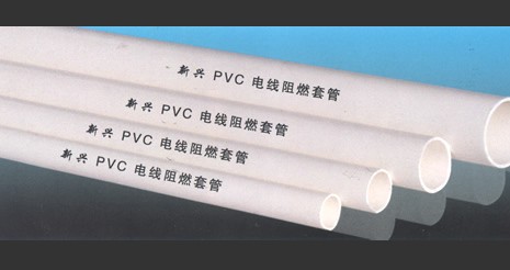

  • 您好,一般在設計說明和平面圖上面會有字樣表示。。電氣PVC套管,就是穿線管,作用:保護接口處的不被電焊傷害到,其目的就是保護電線及電纜。  套電氣穿線管定額子目。。
    外墻
    穿墻處會有鋼套管,分為柔性和剛性。。圖例會有表示。。套定額子目套管。

  • 按照管徑套安裝定額第八冊的塑料套管安裝子目;塑料套管不是剛性防水套管,用途不一樣材質也不一樣;你所說的應該是空調洞的預埋套管。
