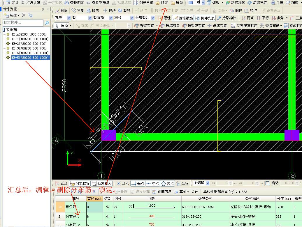

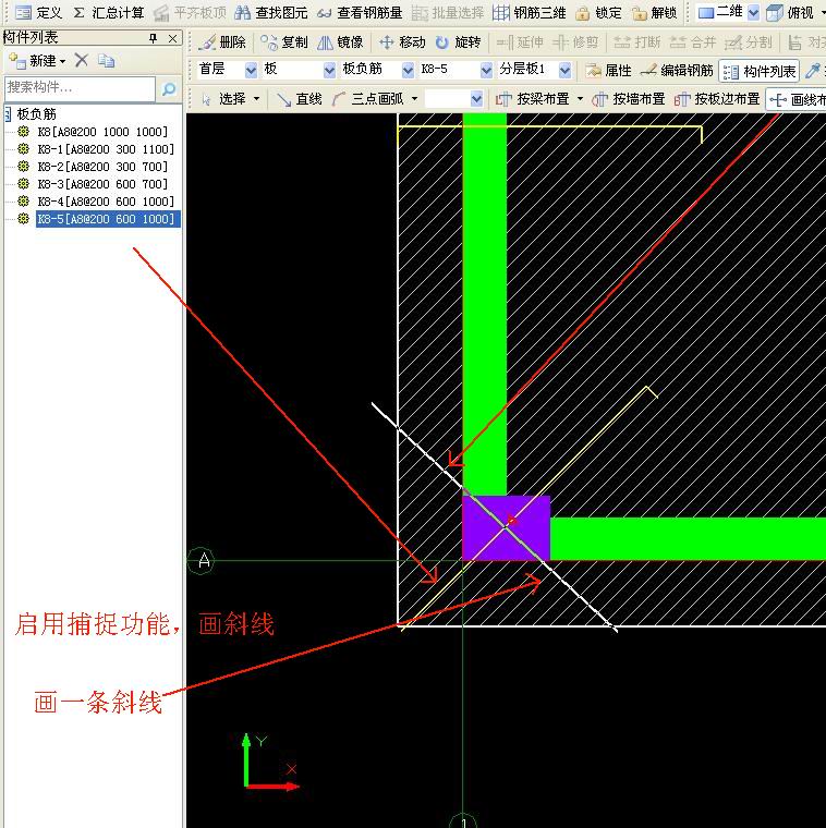

    地下車庫的頂板有陽角筋嗎 圖紙總說明 沒有特指那地方 只說外墻陽角的地方放7根陽角筋 那地下車庫有嗎
    答:有的,外有線的陽角,就設置。

  • 這樣的設計說明要求,在頂板位置也同樣是需要施工時布置放射鋼筋。
    2014-06-19 14:57:29
  • 只要是符合大樣圖的地方都要放置。不論哪一層。
