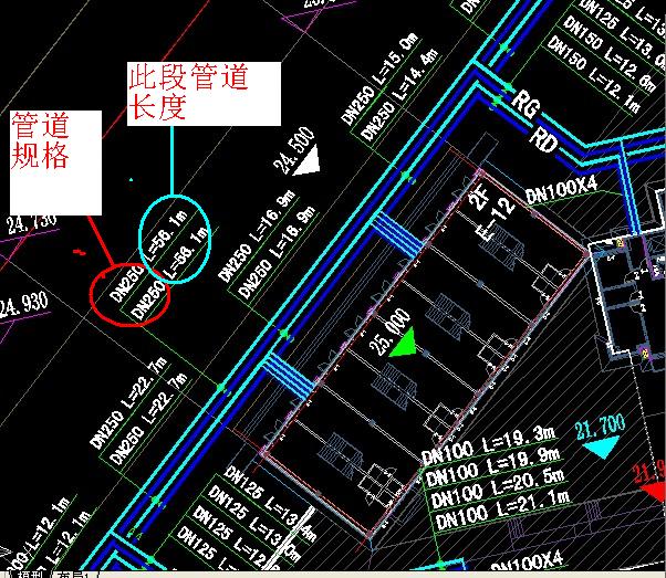

    現(xiàn)在讓我算一個外網(wǎng)熱力的工程 因是新手對圖紙還不是很會看 求大神能給與幫助 告訴我下應(yīng)該如何計算 是不是把相同管徑的管子按照圖紙上的數(shù)字相加就可以了 還有就是閥門怎么計算
    相同管徑
    1、管道工程量是把相同管徑的管子按照圖紙上的數(shù)字相加就可以;
    2、閥門按圖紙規(guī)格和型號,分別計算數(shù)量;
    3、管道支架要依據(jù)圖紙要求的間距計算個數(shù),按圖紙做法計算單支架的重量,然后計算總重量。
    4、另外管道除銹、刷油、保溫、沖洗、試壓等也需要計算。
