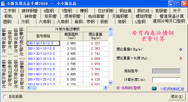

  • 小新實(shí)用五金手冊(cè)
    2014-06-17 14:24:30
  • 這是最新版的,在線升級(jí)。
    網(wǎng)上下載使用吧。
    截面特性

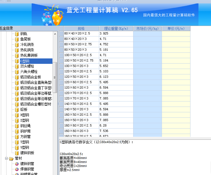

  • 截面
    2014-06-17 14:25:21
  • C型鋼比重的問題,廣聯(lián)達(dá)G+ 實(shí)用工具中就有,點(diǎn)開就可以使用。
