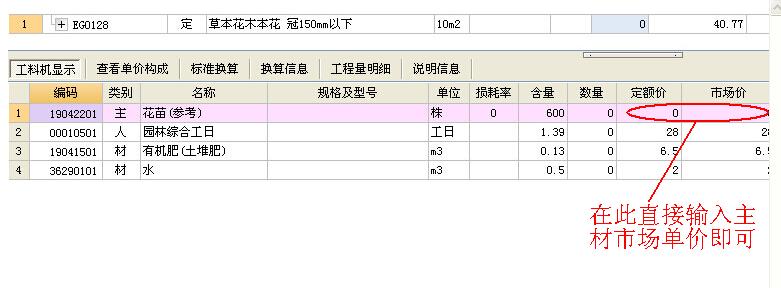

    綠化說(shuō)明:16.苗木的造價(jià)進(jìn)入按時(shí)計(jì)算欄 但是只有EG0128和129子目(如圖)含有主材,這兩個(gè)子母的苗木是納入按時(shí)計(jì)算還是直接在人材機(jī)里換算
    子目

    苗木價(jià)都是按市場(chǎng)價(jià)計(jì)入的,定額只是給出主材數(shù)量。
    2014-06-17 10:41:42
  • 因?yàn)橹参锎嬖谟谐苫盥氏禂?shù),最好在按實(shí)發(fā)生表里面根據(jù)圖示數(shù)量*系數(shù)計(jì)入
    2014-06-18 10:54:15
  • .苗木的造價(jià)進(jìn)入按時(shí)計(jì)算欄 但是只有EG0128和129子目(如圖)含有主材,這兩個(gè)子母的苗木是納入按時(shí)計(jì)算還是直接在人材機(jī)里換算
    我認(rèn)為在哪里換算不重要 。
    2014-06-16 17:23:53
  • 在定額子母里直接計(jì)入主材單價(jià)即可。
