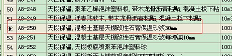

    如圖所示,樓面板做保溫,根據圖紙要求采用下圖做法,問題1:該保溫在套定額時應該套天棚保溫、屋面保溫還是地面保溫呢? 問題2:圖中最上層的1:2水泥砂漿該不該套定額呢,因為樓地面另有做法,且樓面上第一層并不是1:2水泥砂漿,而是細石砼找平。
    子目
    問題補充:保溫材料是保溫砂漿,重慶08定額中天棚保溫和地面保溫子目中都沒有保溫砂漿這種材料,只有屋面保溫中有這種材料。
    如圖所示,樓面板做保溫,根據圖紙要求采用下圖做法,問題1:該保溫在套定額時應該套天棚保溫、屋面保溫還是地面保溫呢?   這個在板下做保溫,應該是套用天棚保溫
    問題2:圖中最上層的1:2水泥砂漿該不該套定額呢,因為樓地面另有做法,且樓面上第一層并不是1:2水泥砂漿,而是細石砼找平。  應該給的,這個是天棚抹灰,和地面做法不一樣,地面做法是在板上的,這個是在板下的,不是一個位置,不沖突。
    你找保溫里面應該有一個天棚改性石膏保溫砂漿的做法的,用那個就行了。
