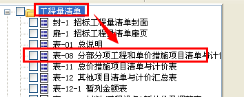

  • 分部分項工程量清單怎樣導出
    清單計價模式下怎樣導出分部分項工程量清單而不是分部分項工程量清單與計價表???
    導出分部分項工程量清單,只有清單,沒有計價。
    導出分部分項工程量清單計價表才有綜合單價的。
    2014-06-16 09:59:54
    報表界面,導航欄中;工程量清單下的分部分項工程量清單與計價表,就是分部分項工程量清單;見圖
    13清單中將工程量清單表和清單計價表合二為一,即分部分項工程量清單與計價表。在工程量清單中是分部分項工程量清單表,在投標和招標控制價中是分部分項工程量清單計價表。
    計價表
