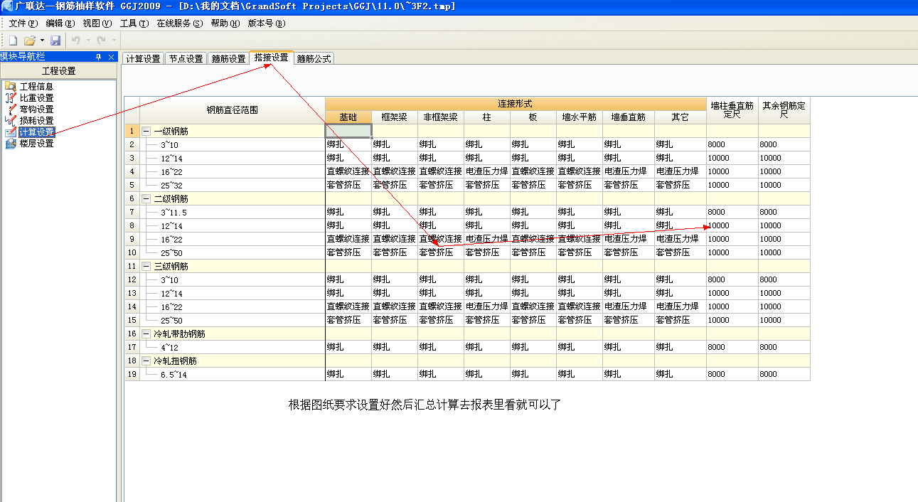

  • 老師您好 氣壓焊的鋼筋接頭個數(shù)怎么計算呢?聽鋼筋下料的說在什么跨中1/3處什么的?如果按8米6米一個
    老師您好 氣壓焊的鋼筋接頭個數(shù)怎么計算呢?聽鋼筋下料的說在什么跨中1/3處什么的?如果按8米6米一個搭接施工單位應(yīng)該很吃虧的 這個個數(shù)怎么計算呢求詳解?謝謝您 2 閃光對焊一般什么時候用呢?一般用在豎向構(gòu)件還是橫向構(gòu)建呢?如果是橫向構(gòu)建 街頭個數(shù)怎么算呢?謝謝您
    答:一般設(shè)置為8~11米一個搭接的。設(shè)置好后,軟件會自動計算的。在報表中查看。
