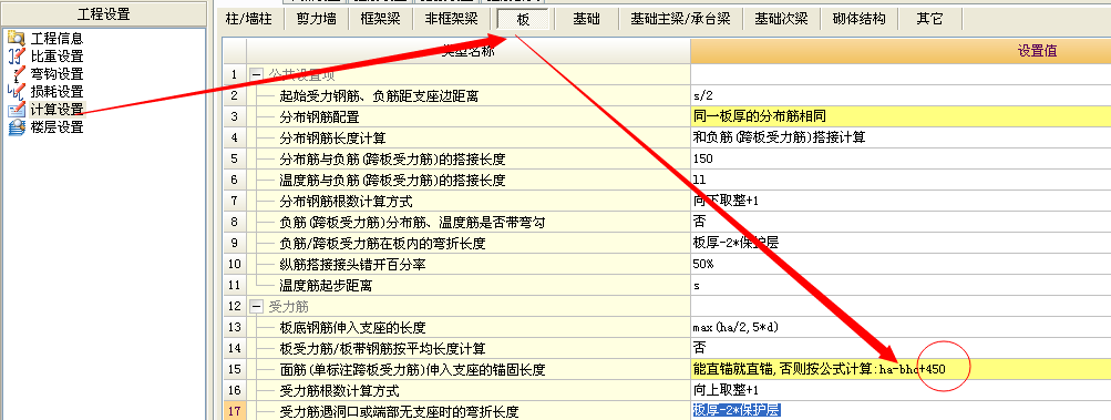

    你好:底板面筋彎折450也是可以修改的,不過建議用筏板畫好處定義90度的集水坑,計(jì)算的結(jié)果會(huì)準(zhǔn)確一些,因?yàn)榈捉詈屯鈮Φ耐庳Q筋連在一起的,分開后會(huì)多算一些鋼筋,不準(zhǔn)確注意扣減一下也可以。
    截圖是板面筋錨固修改的設(shè)置。
