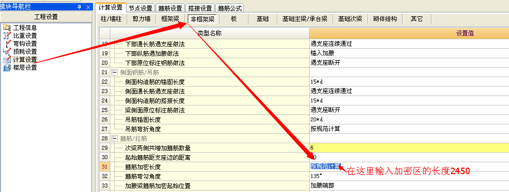

    我在算一個車庫 想請教一下 這種情況下 梁的加密應該怎樣弄呢?客服給我說可以再原位標注手動輸入 但是一個車庫動不動都是幾千上萬平米 梁也那么多 相當費時間 。請問有不有什么簡便的方法呢 ?請各位幫忙解答一下 謝謝
    井字梁
    你好:軟件里可以在梁的計算設置里去定義一下加密區長度值,梁的加密長度不同時可以選擇相同類型的梁后在屬性里修改加密區長度。也可以在原位標注里去輸入加密區的長度。

  • 答:如果無特別的設計要求,和執行11G101-1-3,可用軟件的黓設置。(按規范計算)。即可,軟件會自動處理的。
