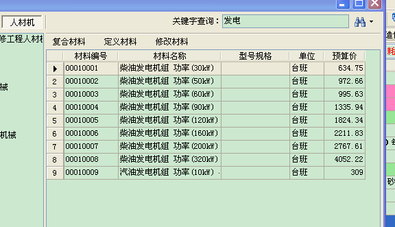

    柴油發(fā)電機發(fā)出來電跟市電價格一樣嗎?實際用的是發(fā)電機發(fā)電,但是套定額取含有電的泥漿泵可以嗎
    柴油發(fā)電機發(fā)出來電跟市電價格不一樣。柴油發(fā)電機發(fā)出來電跟市電價格不一樣。實際用的是發(fā)電機發(fā)電,但是套定額取含有電的泥漿泵可以,但需要另外計算發(fā)電機臺班費用。
    2014-06-05 16:57:48
  • 油發(fā)電機發(fā)出來電跟市電價格一樣嗎
    不一樣的;
    如果實際用的是發(fā)電機發(fā)電,應(yīng)該套取發(fā)電機臺班定額子目 計取相關(guān)費用:
    定額
    2014-06-05 16:55:19
  • 兩者電的價格幣一樣,如實際用的是發(fā)電機發(fā)電,套定額含有電的泥漿泵,電的含量取0,套柴油發(fā)電機定額,數(shù)量根據(jù)使用時間計算臺班數(shù),
    2014-06-05 17:04:02
  • 柴油發(fā)電機發(fā)出來電跟市電價格一樣嗎?實際用的是發(fā)電機發(fā)電,但是套定額取含有電的泥漿泵可以嗎
    回答:不一樣的,要用發(fā)電機增加費用的,可以增加一部分的
