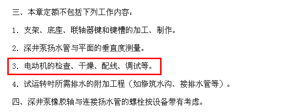

  • 在電氣的系統(tǒng)圖中有消防電梯20kW,那么需要的是低壓交流異步電動機20kW,還是交流變頻調速電動機?
    低壓交流異步電動機一般除了風機外需要調試,還有哪些設備需要調試?
    在電氣的系統(tǒng)圖中有消防電梯20kW,那么需要的是低壓交流異步電動機20kW;低壓交流異步電動機一般除了風機外需要調試,還有水泵電機需要調試。
    消防電梯
    2014-06-05 10:05:33
  • 在電氣的系統(tǒng)圖中有消防電梯20kW,那么需要的是低壓交流異步電動機20kW,還是交流變頻調速電動機? (電氣專業(yè)不得計算,由電梯專業(yè)計費)
    (水泵、空調機等凡是用三相電動機的都要計算:電動機接線、電動機調試。)
