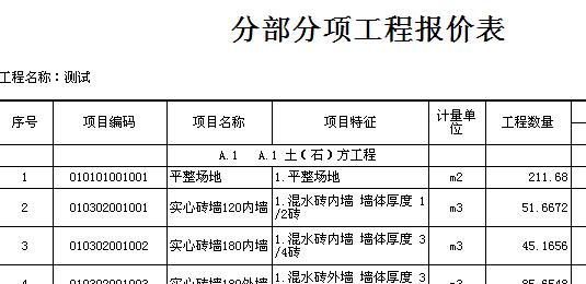

    我的土建算量軟件中的報(bào)表里面怎么沒有分部分項(xiàng)工程量清單?我往計(jì)價(jià)軟件里導(dǎo)入EXCEL時(shí)候只能導(dǎo)入項(xiàng)目措施里。我是初學(xué)者,領(lǐng)導(dǎo)讓我審核圖紙和建模,我主要做什么?計(jì)價(jià)軟件里面分部分項(xiàng)導(dǎo)入哪個(gè)表格?

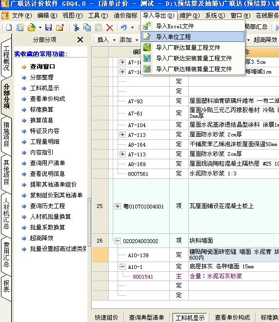

    答:沒有你想的這樣復(fù)雜。這里只要你匯總后退出。啟動(dòng)計(jì)價(jià)軟件包件然后。。。導(dǎo)入廣聯(lián)達(dá)算量工程文件。馬上出各種表格了。

    你建模的時(shí)候建的是定額模式。計(jì)價(jià)用清單模式是導(dǎo)不進(jìn)去的。
