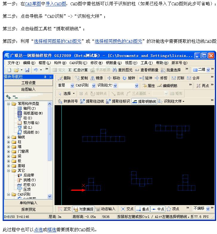

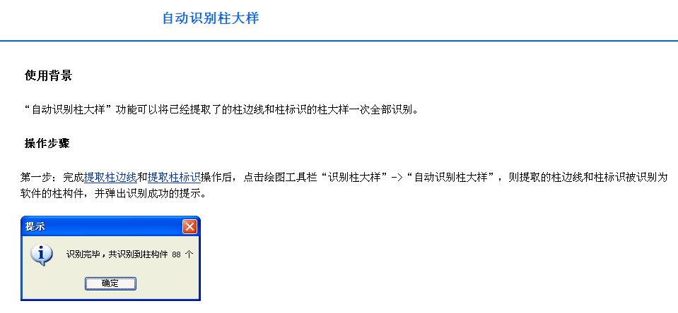

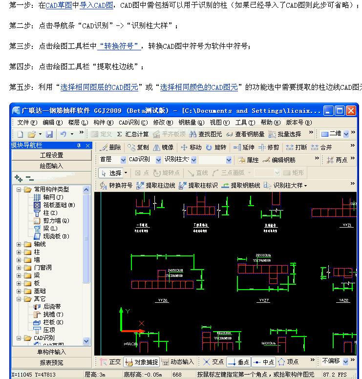

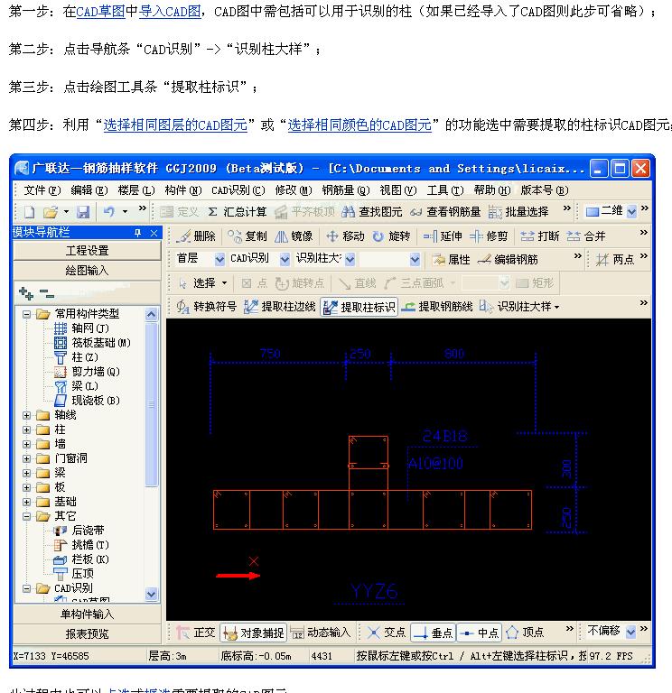

1、在進行點選識別柱大樣過程中有兩個箍筋,是不是都得識別?根據柱大樣拉鉤如何識別。(圖一) 2、an14找不到合適邊線如何處理(圖二)
答:。。。找不到合適的,用CAD功能添加。
