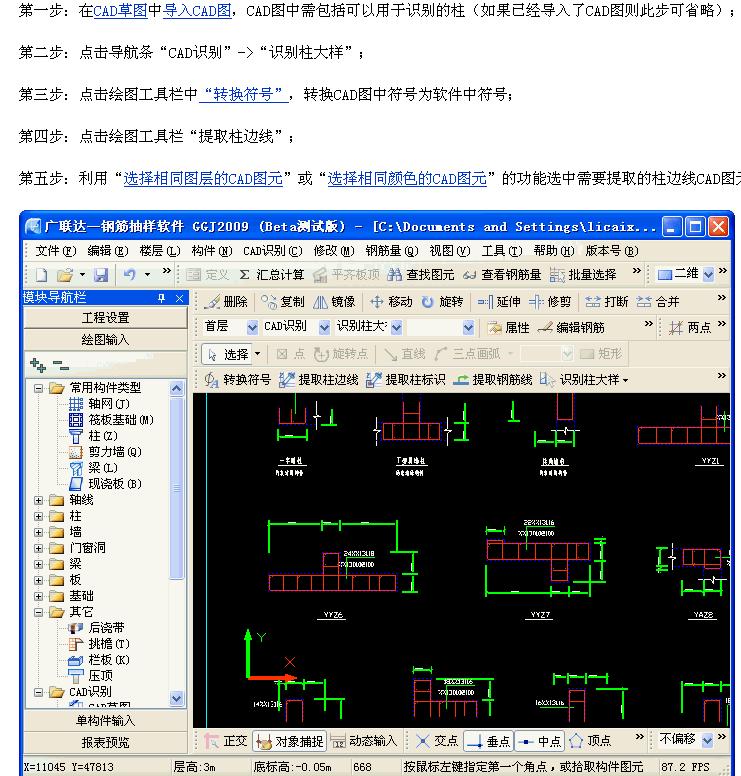

    提取柱邊線
    如圖所示,識別柱大樣,按順序提取柱邊線柱標示后,提取鋼筋線是不是就是提取柱標注,如果是為什么4C25的鋼筋可以識別,而兩個白色字體的2C25和 2C22識別不出來,試過圖層和顏色以及原有方式都不行,謝謝各位大師可以講得仔細點!
    答:。。。這是柱側面鋼筋,是框架柱。用框架柱處理的。
    柱邊線

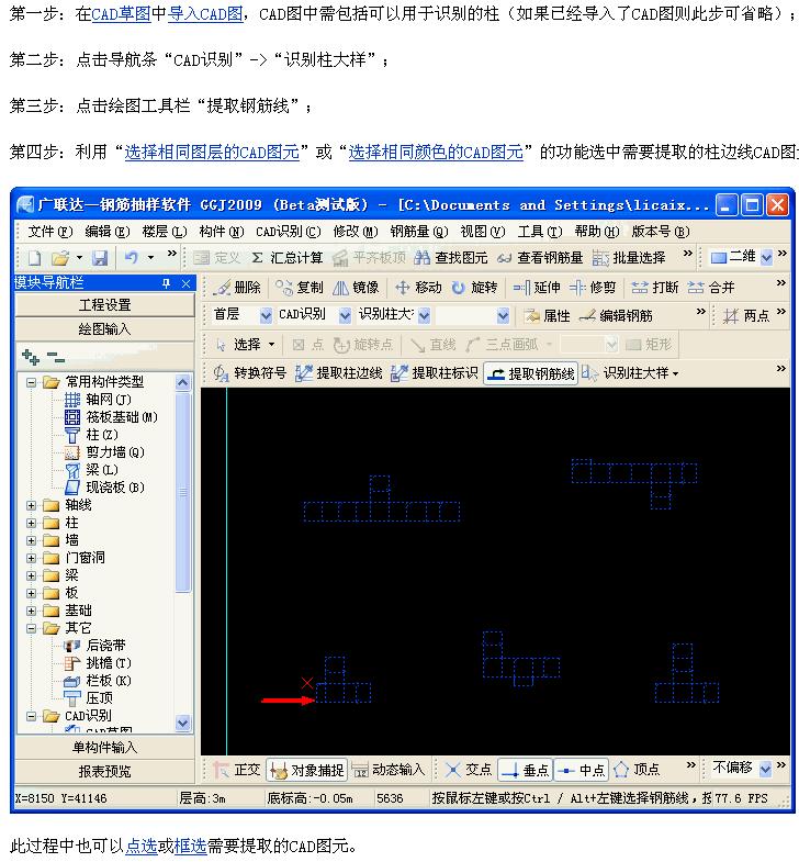

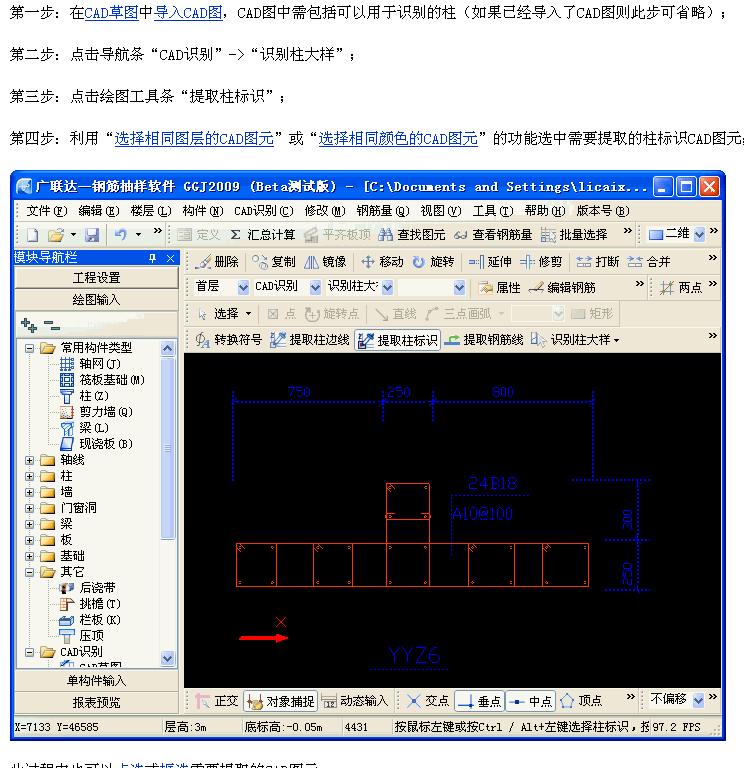

  • 識別鋼筋線就是里面紅色的鋼筋線,柱標識把集中標注,原位標注,尺寸線都選上
