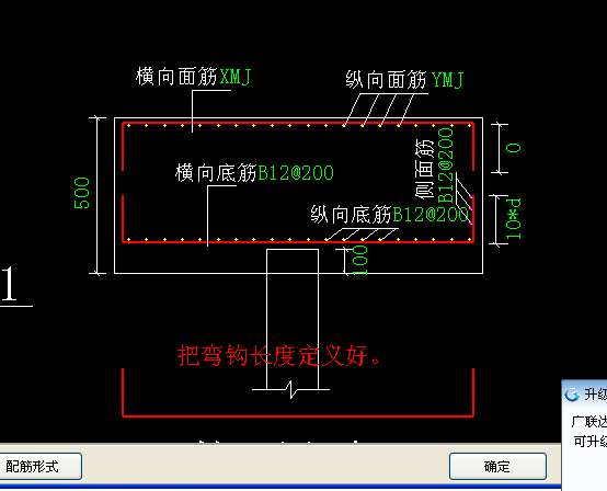

  • 請問這個獨立基礎鋼筋怎么看,鋼筋量怎么算
    獨立基礎
    獨立基礎鋼筋
全部回答 (5) 首答僅用{{minutesHtml}}
    你好:在軟件里選擇梁式承臺定義。主要是上下配筋不同。
    廣聯達服務新干線
    2014-05-30 08:15:09

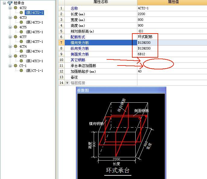

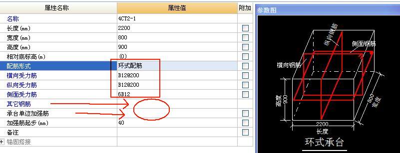

  • 這是承臺,不是獨立基礎,鋼筋是三個環面筋,圖示剖面太少,如果多剖兩個面標注鋼筋編號,很容易看懂。
    2014-05-30 08:16:24
  • 正常情況該樁承臺配筋應為環式配筋,但該設計配筋有點特別,它也是類似的環式配筋,只是規格沒有連續。
    該樁承臺配筋可以按板式配筋定義布置。
    2014-05-30 08:20:29
    答:。。。用環式配試一試。
    建筑行業快速問答平臺-答疑解惑
    獨立基礎
    2014-05-30 08:31:06
    這是個樁承臺,你截圖中,1號筋為底部鋼筋C16@130,上部鋼筋為6C12,箍筋為以C12@200,這就是梁式配筋,你定義樁承臺然后定義樁承臺單元,選擇梁式配筋,在其中上部鋼筋中輸入6C12,下部鋼筋中輸入6C16(把截面寬度減兩個保護層再除130)在箍筋欄中輸入C12-200即可.然后畫圖.
