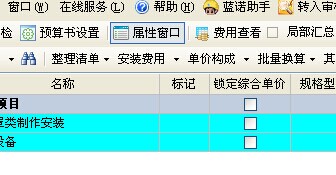

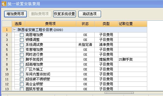

    不用套定額,在廣聯達計價軟件的分部分項界面,點擊安裝費用,選擇計取安裝費用,再在出來的對話框內選擇系統調試打勾,在記取位置處內選擇“系統調試清單”打勾,最后確定即可,軟件自動將系統調試費記取到清單下。

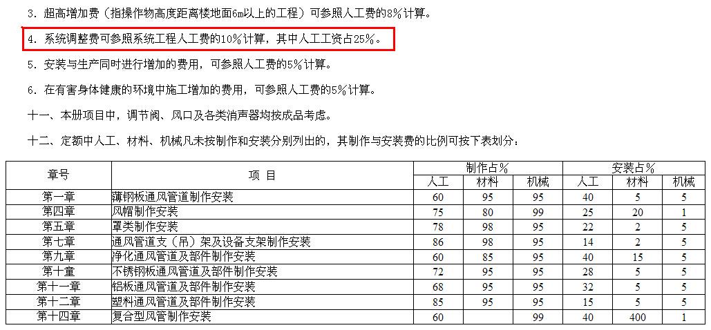

    4.系統調整費可參照系統工程人工費的10%計算,其中人工工資占25%。

    在安裝費用里勾選系統調整費,選擇計取位置就可自動列項計算。
