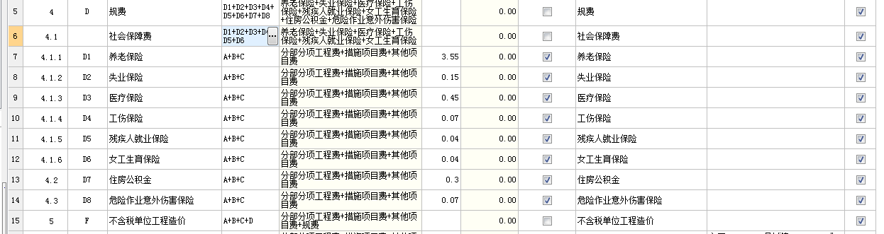

  • 怎么在GBQ4.0中計取危險作業意外傷害保險?
    None
    按照規定,能計算面積的按1.5元/m2計算,不能計算面積的按工程造價的每千元造價的1.5元計算,但第二個規定如按這個規定是個死循環,一般都是按稅前造價的合計金額為準。
    按建筑面面積計算,在費用匯總頁面的 危險作業意外傷害保險 行的 計算基數 欄填入 建筑面積,在費率填入150,費率百分比會轉換為1.5,計算結果就是按建筑面積計算費用。
    另一種按造價計算的,清單計價的費用匯總頁面的 危險作業意外傷害保險 行的 計算基數 欄填入 D,在費率填入0.15;定額計價的費用匯總頁面的 危險作業意外傷害保險 行的 計算基數 欄填入 F,在費率填入0.15
    不用單獨計取,包含在規費中了。

  • 危險作業意外傷害保險
    這個在規費里面

  • 按當地文件,按工日數取系數,在取費文件中增加一行。
