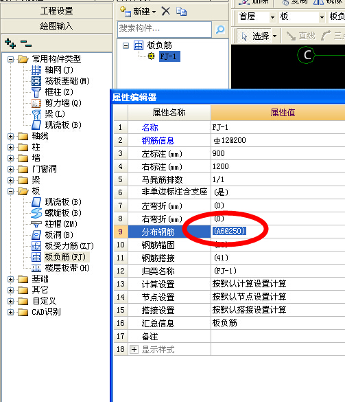

    一圖紙,樓板處,沒有面筋,有貫通負筋,畫鋼筋抽樣圖時能當面筋設(shè)置嗎?如果不能怎么設(shè)置、?
    可以用面部鋼筋布置,與其縱向的分布筋就要按設(shè)計要求的負筋分布筋布置,負筋就可以在屬性中直接定義它的分布筋。
    抽樣

  • 最好截圖傳上來看看,沒有面筋,只有負筋那你只繪制負筋即可。一般大面積的板,如果沒有面筋,設(shè)計會要求布置溫度鋼筋跟負筋搭接的,你看一下結(jié)構(gòu)說明吧。

  • 樓板貫通負筋一般就按面筋布置了,僅名稱不同。

  • 負筋如果貫通整塊板的話,那就是面筋,這種情況板的配筋就是雙層雙向,可以當面筋設(shè)置
