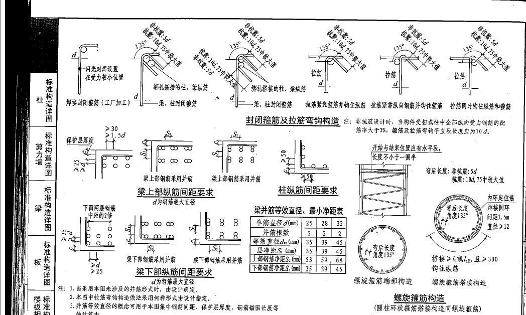

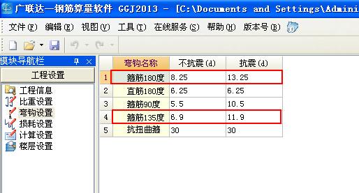

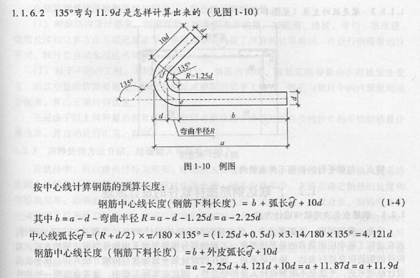

    箍筋一般是135°吧。那應(yīng)該用周長-8c+2彎鉤長度(一個就是11.87)、但是網(wǎng)上看到大都是用180°的,兩倍之后也就是26d了(26.5約數(shù)的)。那到底是用哪一個啊?
    箍筋一般是135°時2彎鉤長度(一個就是11.9d)、但180°時兩倍之后也就是26.5d(一個就是13.25d)。彎折角度不同,彎鉤長度不同,依據(jù)彎鉤角度選擇。

  • 目前箍筋長度計算大都為135度彎鉤。

  • 箍孤彎折是按 135度計算的。
