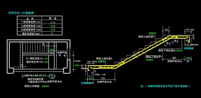

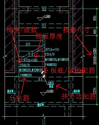

    設計說明中并沒有說明樓梯為雙網雙向配筋 在梯段上標注為c14-150;c14-150是否可以斷定為非雙網雙向樓梯
    答:。。。
    樓梯配筋
    雙向樓梯
    2014-05-24 17:04:55
  • 這個問題,首先要看圖紙說明,根據你說的圖紙并未注明樓梯的配筋方式;
    在圖紙沒有說清楚的情況下,要根據圖紙要求參見的平法圖集中的樓梯構造來做;
    11G101-2中AT~DT型樓梯支座負筋均不是通長的,具體伸出長度根據圖集要求計算;
    2014-05-26 15:50:48
  • 在看下樓梯配筋圖的下方的設計說明
    或者看有沒有樓梯的鋼筋放樣圖
    這個不能判斷是否是雙網雙向的配筋的
