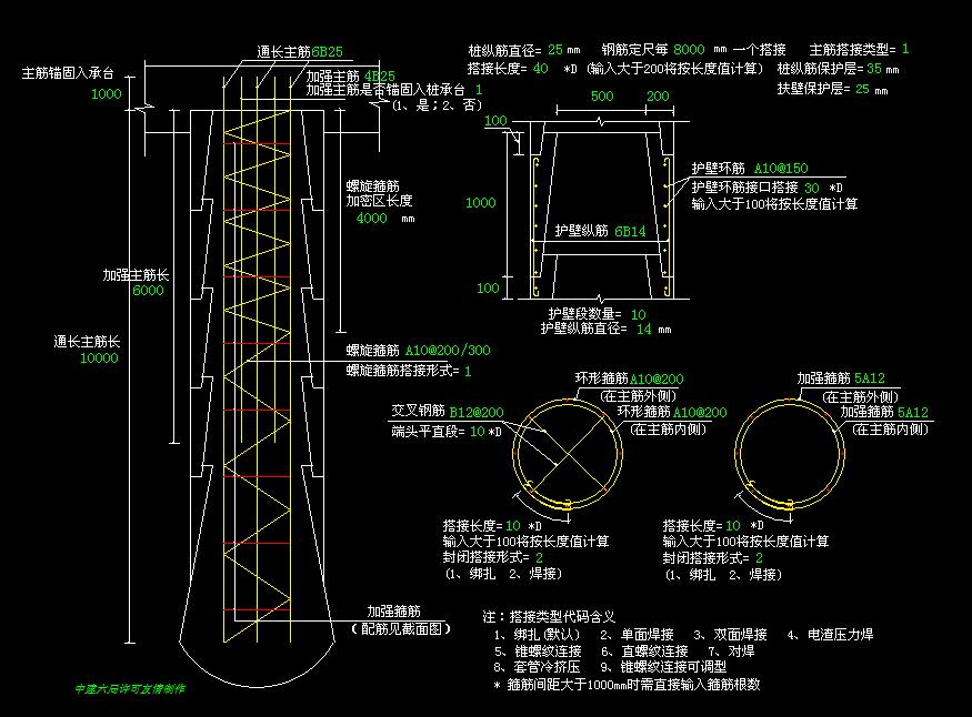

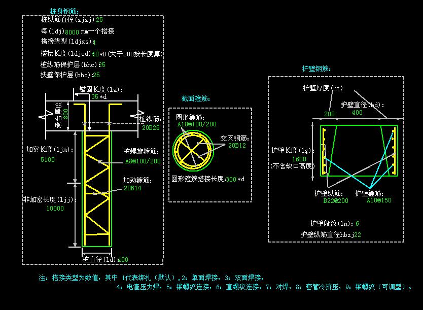

    1、如圖一種膨脹的那塊混凝土量如何計(jì)算?2、樁的混凝土梁是否扣減鋼筋和里面灌注鋼管的量 3、圖2中螺旋箍筋怎么計(jì)算,他的間距范圍是從哪到哪? 4、加勁箍怎么計(jì)算
    樁
    彎鉤
    問(wèn)題補(bǔ)充:圖一中鋼筋的彎鉤多長(zhǎng)?

    答:///分段計(jì)算,球形頭,圓椎形一段。鋼筋所占的體積不扣除的。鋼管是不扣除的。鋼筋算量按下圖。

  • 1.250段可用球扇形體積公式計(jì)算;750段用圓臺(tái)體積公式計(jì)算
    2.不扣減
    3.螺旋箍按圖紙尺寸要求輸入設(shè)置(提議在單構(gòu)件里對(duì)應(yīng)樁的參數(shù)輸入設(shè)置)
    4.可在單構(gòu)件里對(duì)應(yīng)樁的參數(shù)輸入設(shè)置

  • 1、如圖一種膨脹的那塊混凝土量按照設(shè)計(jì)圖 給出的 尺寸計(jì)算;
    2、樁的混凝土梁是不扣減鋼筋和里面灌注鋼管的量的;
     3、圖2中螺旋箍筋按照設(shè)計(jì)圖中 給出的尺寸計(jì)算,他的間距范圍是底部縱筋端部到上部;
     4、加勁箍 在單構(gòu)件中計(jì)算即可;
    圖一中鋼筋 應(yīng)該是 螺紋鋼  不需要做彎鉤的;
