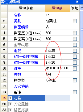

  • 柱的鋼筋信息怎么輸入
    如下圖 鋼筋不知道怎么輸了 如角筋 只數(shù)
    角筋
全部回答 (6) 首答僅用{{minutesHtml}}
    圖示是兩種柱子 它們尺寸相同 但是配筋不同
    一種 4c25+6c22+4c20   角筋里輸入4C25。B邊一側(cè)里輸入3C22、H邊一側(cè)里輸入2C20。
     另外一種  4c20+10c20   角筋里輸入4C20。B邊一側(cè)里輸入3C20、H邊一側(cè)里輸入2C20。
    X軸方向是 B邊 Y軸方向是 H邊
    2014-05-23 14:21:58
  • 你好:角筋里輸入4C25。B邊里輸入3C22、H邊里輸入2C20。你這里是兩種柱子的配筋
    箍筋只要輸入4*4。就有內(nèi)箍了。
    鋼筋信息
    2014-05-23 14:10:26
  • 4c25在角筋輸入;6c22在b邊鋼筋輸入;4c20在h邊鋼筋輸入。
    2014-05-23 14:13:35
  • 按上邊的做 箍筋外側(cè)箍筋+內(nèi)側(cè)箍筋
    2014-05-23 14:24:40
  • 角筋里輸入4C25。B邊里輸入3C22、H邊里輸入2C20,箍筋可以在截面編輯里修改
    2014-05-23 14:19:49
  • 4B25角筋,b邊 3b22,H邊3b20 ,支數(shù)輸4*4
