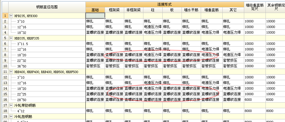

小雪 2014-05-23 09:32:37 | 遼寧省 鋼筋算量GGJ2013 | 3803查看 2回答
問題補充:是不是都改成直螺紋連接就行啊
鋼筋撐起半邊天 鉆石專家
答題: 154833 被贊: 49291
你好:是的都選擇直螺紋連接就好了。目前市場上都是用的直螺紋連接。
