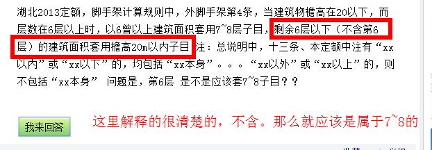

    湖北2013定額,腳手架計算規則中,外腳手架第4條,當建筑物檐高在20以下,而層數在6層以上時,以6曾以上建筑面積套用7~8層子目,剩余6層以下(不含第6層)的建筑面積套用檐高20m以內子目 注:總說明中,十三條、本定額中注有“xx以內”或“xx以下”的,均包括“xx本身”。。。“xx以外”或“xx以上”的,則不包括“xx本身” 問題是,第6層 是不是應該套7~8子目??

    回答:六層不用套7·8層的,他是含在6層以下的
