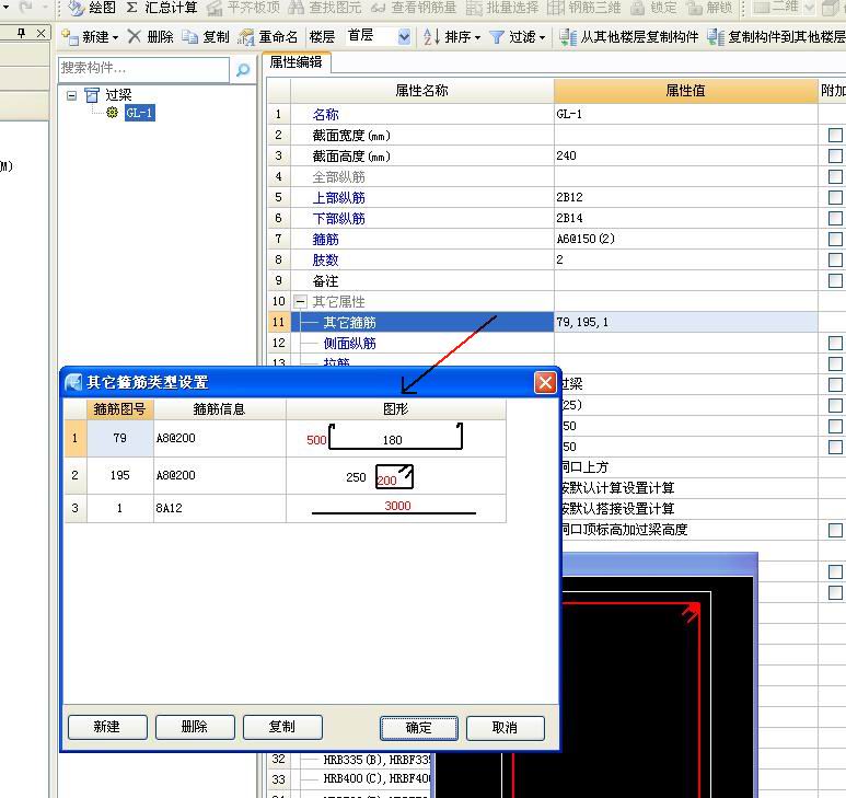

    圖紙上說過梁的支座大于等于250,當遇到柱,剪力墻或者門在轉角位置而令布置支座位置不足250,按有多長設置多長布置的,這樣布會不會有問題?

    答:算量沒有問題的。但現場施工有問題,只要是鋼筋的形狀,軟件遇柱后彎折向上了。

  • 實際施工當中遇到這種情況,門垛不足250mm遇墻柱是要植筋的!

  • 按實際長度畫圖是沒有問題的,
