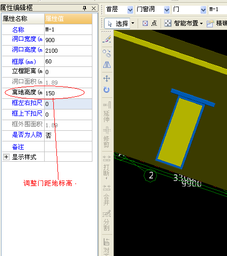

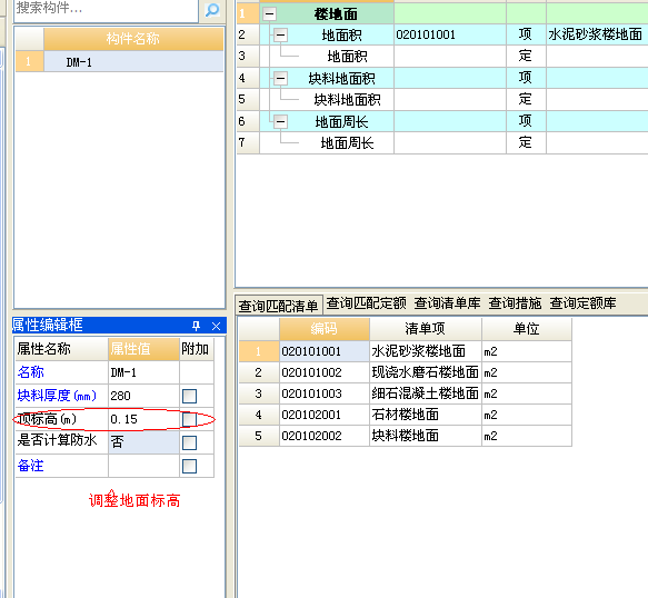

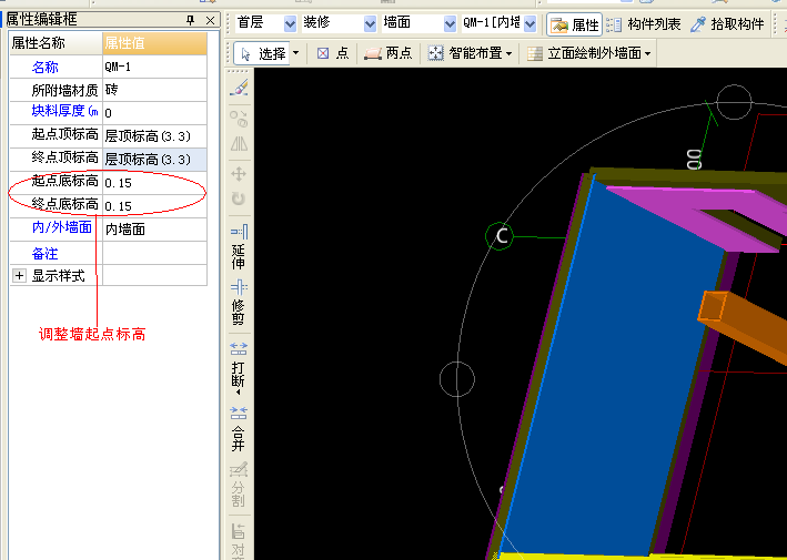

    是這樣的,我的地面高度是0.15,結構標高是0,在GCL中,內墻面計算規則里說無墻裙的從地面算起,所以我的地面標高設置的是0.15這樣的內墻的抹灰面積才是對的;那么門就應該加高150了,所以我選擇了套定額,為了保障門的尺寸是對的 我采用了代碼(門洞口面積-門寬*0.15);但是匯總完之后,發現墻體沒有扣除地面以下的部分,原始量也不是從地面高度0.15算起的,不管我地面標高改0還是0.15都不行,難道計算規則不對(默認就是那么說的)?在看看地面,少了門側壁開口面積,也就是門下從結構標高到0.15的部分,不管我改0還是0.15就是沒有門側壁開口面積。求大神指點
    標高設置
    墻裙
    答:調整標高設置
