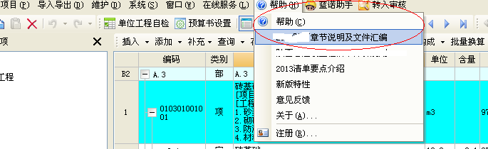

    答:在幫助工具中查詢。

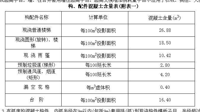

  • 四川樓梯中,面積換算成體積的方法,或者是系數是多少,樓梯厚度不同,計算的體積是不同的,可以在圖形算量中定義布置樓梯,直接計算出體積。
    2014-05-14 15:22:30
  • 你看 你們那邊四川的定額吧 我這沒有四川定額 天津的定額樓梯的混凝土消耗量是1m2:0.247m3 估計跟這個也差不多吧
