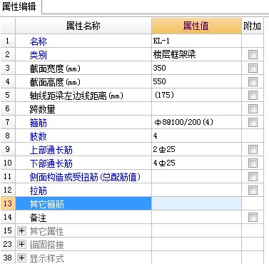

角托處的鋼筋在梁的屬性中的 其他鋼筋 中 輸入。

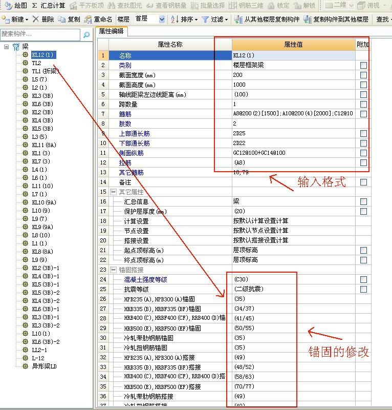

垂直折梁頂標高位置角托部分鋼筋還有附加筋怎么弄
答:。。。附加筋在其它鋼筋中輸入。
