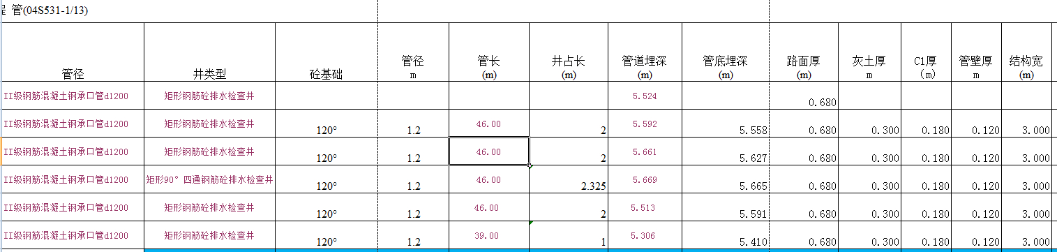

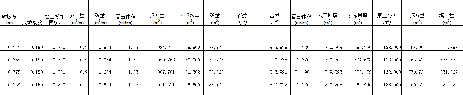

  • 縱斷面
    斷面圖

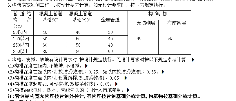

    土方計算按縱斷面計算,一般在EXCEL表中列好算式計算即可。
    加寬、放坡規定如下
    2014-05-14 10:55:27
